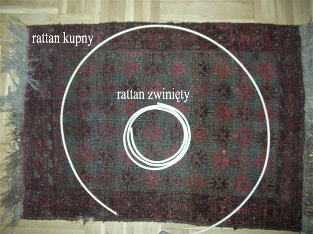

Zaczynamy od przygotowania rattanu tak, aby sam układał się w spiralę o odpowiedniej średnicy. Rattan gnie się na mokro, moczy w wodzie lub wygrzewa nad parą. Ja użyłem do tego celu wiadra, do którego lałem wrzątek. Po minimum 1h gdy rattan zrobi się bardziej gibki należy ułożyć go w "ślimaka" i pozostawić do wyschnięcia. Aby pręty ułożyły się z spiralę można wziąć drewniany blat, narysować na nich okrąg o odpowiedniej średnicy i po obwodzie wbić dość gęsto gwoździe. Następnie zwija się rattan w "ślimaka" zaczynając od zewnątrz sukcesywnie przygniatając (deską , cegłami?) ułożone pręty tak aby nie wskakiwały jedne na drugie. Po wyschnięciu rattan trzyma kształt ślimaka i nadaje się do rozpoczęcia wiązania.

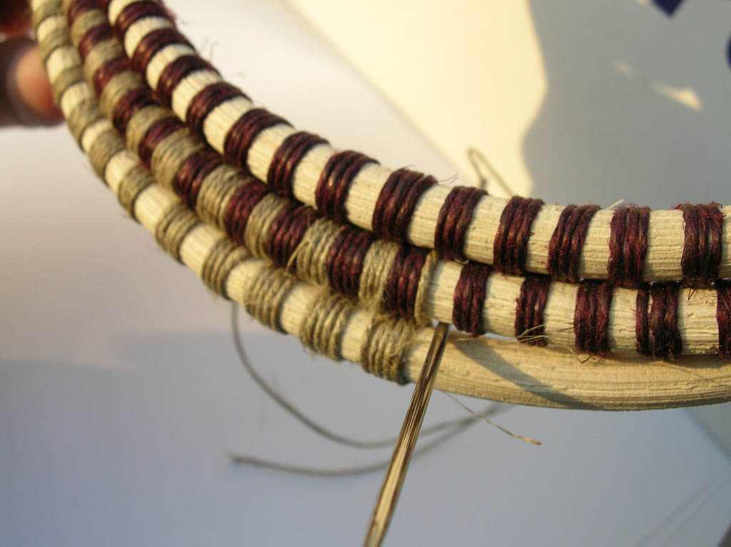

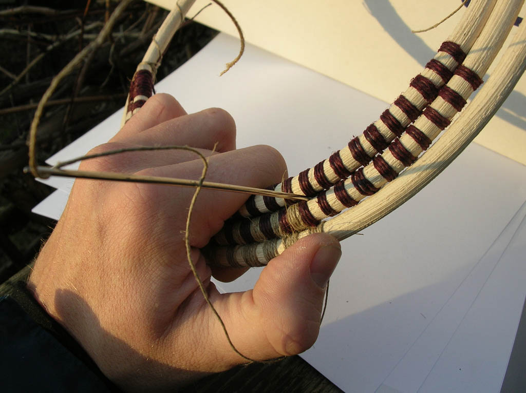

Istotą oplotu jest związywanie ze sobą 2 sąsiednich prętów, przeskakując z oplotem z jednego pręta na drugi. Dodatkowo należy przeplatać nici pod wcześniej zaplecionymi w taki sposób, aby utrudniały one sprucie kałkanu w razie przecięcia jakiegoś odcinka oplotu.
Oplot należy zacząć od wewnątrz, czyli od najmniejszego koła idąć spiralnie na zewnątrz.
Sam oplot jest dość prosty. Polega na zawinięciu kilka razy nici wokół pręta A poczym "przeskok" na pręt B. Następnie wykonanie paru obrotów wokół pręta B i powrót na pęt A.

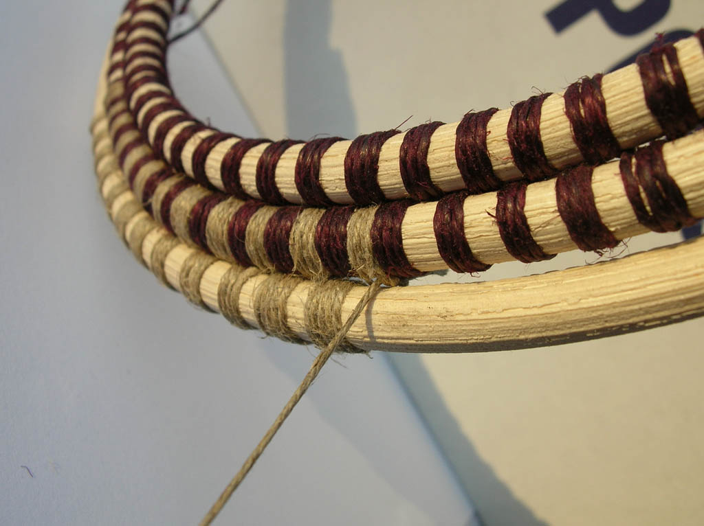

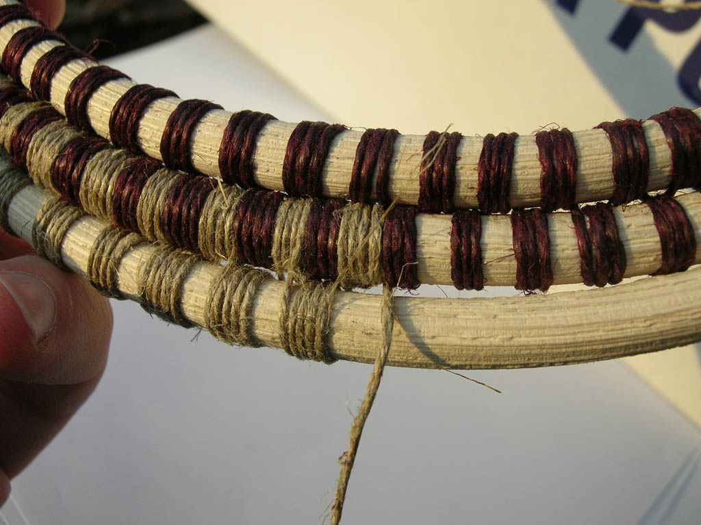

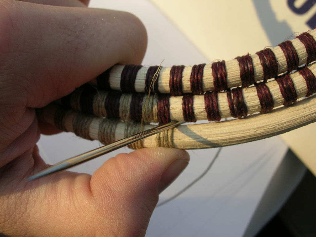

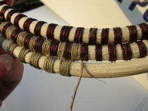

Na poniższych zdjęciach widać powiązane 3 pręty. Specjalnie zastosowałem 2 kolory nici , alby łatwiej zobrazować istotę techniki. Nicią bordową powiązane są pręt 1 z 2 czyli dwa pierwsze. Nicią szarą dowiązany jest pręt 3-ci do 2-go likwidując tym samym przerwy w oplocie na pręcie 2.
Zacznijmy więc owijać pręt zewnętrzny:
Przy zawijaniu prętu przed "przeskokiem" z pręta na pręt warto "przebijać" wcześniejszy oplot (przeciągając igłę między rattanem a nicią) w celu zabezpieczenia oplotu przed spruciem się całego odcinka przy przecięciu nici w jednym miejscu.

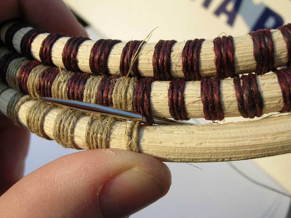

Po owinięciu pręta zewnętrznego "przeskakujemy" na jeden głębięj , czyli bardziej wewnętrzny. Zaczynamy wypełniać przerwę w oplocie pręta poprzedniego.
Przebijając igłę wokół pręta wewnętrznego można przebijać oplot na pręcie najbliżej środka (w tym przypadku). Wzmocni to oplot i uodporni na spruwanie.

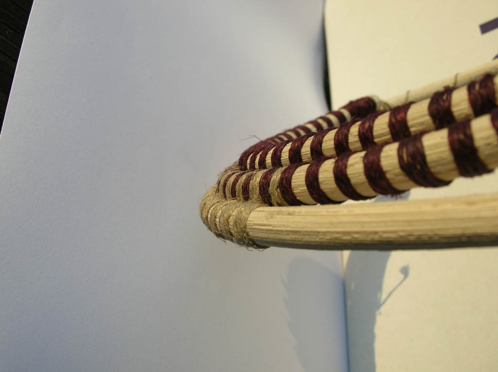

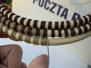

Po wypełnieniu luki i powrocie na pręt zewnętrzny znależliśmy się w punkcie wyjścia. Wolne miejsca (bez oplotu) na zewnętrznym pręcie posłużą do przywiązania kolejnego, nowego zewnętrznego.
Możemy więc powtórzyć cały proces od początku. Jeszcze kilkaset razy i oplot gotowy! :)
Im częstsze przeskoki z pręta na pręt tym mocniejszy będzie oplot i tym samym kałkan. Ilość owinięć między przeskokami, jaką stosowałem to 3. Jest to ilość najmniejsza z tych jednocześnie wygodnych podczas plecenia. Dlaczego? Otóż dlatego, że po przeskoku należy bardzo mocno naciągnąć nić aby wszelkiego rodzaju luzy zostały wybrane. Podczas owijania należy cały czas utrzymywać maksymalne naprężenie nici już oplecionych. Dogniatanie kciukiem daje dobre efekty pod warunkiem że nić jest już parę razy owinięta. Trzykrotne owinięcie nici (w moim przypadku) powodowało, iż lekkim przyciśnięciem palca: można było utrzymać naciąg i drugą ręką spokojnie szyć.
Im więcej przeskoków z pręta na pręt tym mocniejszy będzie oplot, lecz bardziej pracochłonny cały proces.

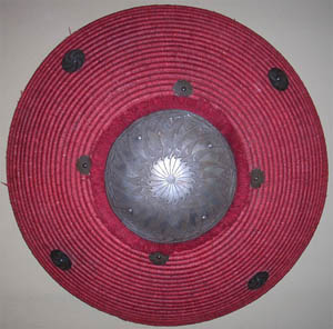

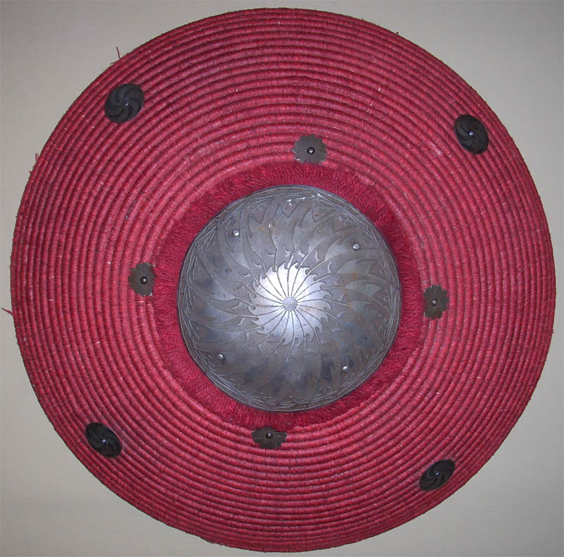

Efekt końcowy może wyglądać tak:
Jest to replika wykonana przezemnie. Umbo stalowe (blacha 2 mm) ozdabiane techniką trawienia. Rozetki stalowe z cieńszej blaszki. Średnicę kałkanu wymierzyłem tak żeby przy wożeniu na plecach nie obijał się o tylni łęk siodła, a jednocześnie zakrywał całe plecy i barki.
